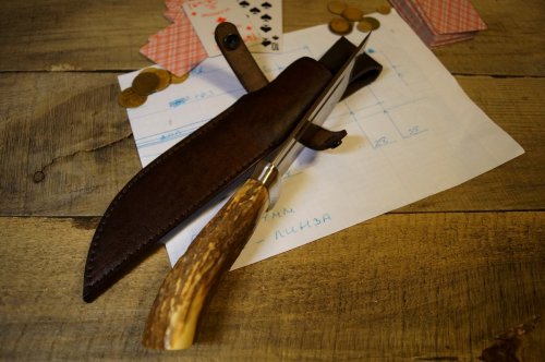

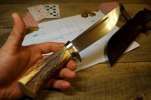

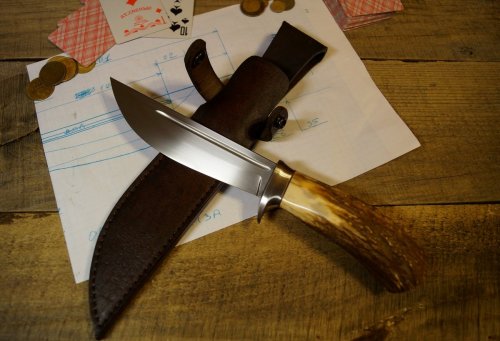

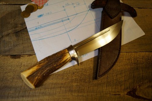

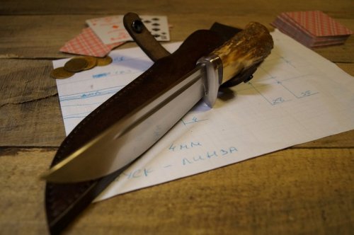

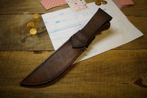

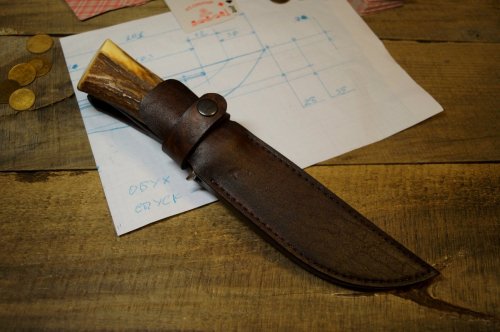

Господа, осмелюсь поделиться, тоже в своем роде классика, Нож "Как из СССР". Делал для моего товарища, В противном случае я бы отказался. Чем то ему эта форма очень дорога (подробнее чертежа клинка мне еще не приносили))))... И так, вот что вышло...
Клинок У8. Рукоять рог, всадной монтаж. Упор нержавейка. Ножны кожа.Не ХО.
ТТХ:
Длинна клинка 160мм
Высота клинка 35мм
Толщина клинка 4мм
Твердость клинка 58ед
Длинна рукояти 130мм
Серьезная вещь! Но чтоб как в СССР - надо клинок заполировать в зеркало!

На пасте гои и войлоке.  Была мысль. Но Перфекционизм взял верх)
