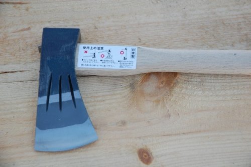

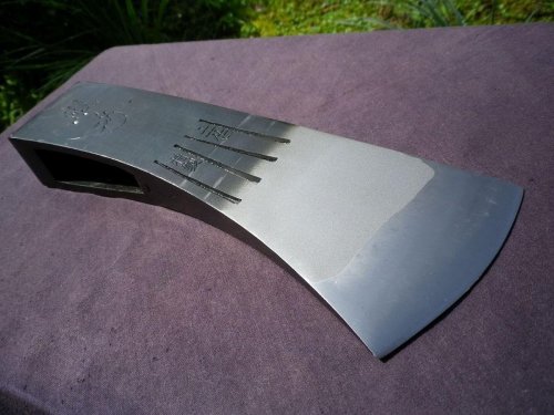

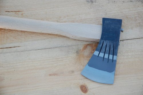

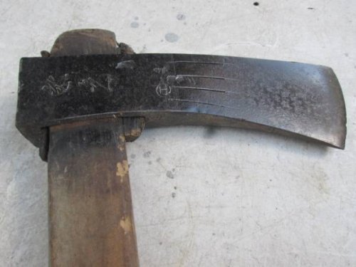

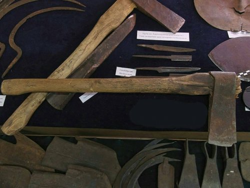

Обнаружил очевидное сходство якутских топоров и японских.И если на японских,из-за особенностей всада,есть 3 насечки слева и 4 справа,то на якутских топорах 3 насечки справа.При том,что из-за особенности обуха отмечать то не надо стороны.Предполагаю "японский " след! Что скажут коллеги? Может и якутские парни подтянутся!
По поводу закрытости Японских границ;сами японцы говорят,-"Нет такого забора,сквозь который не дует ветер!". Уверен,там,где нет войны,там торгуют.И то,что японские торговцы обменивали железные изделия на мех и кость,нисколько не сомневаюсь!
Ещё одно совпадение,-сами японцы позиционируют этот вид топора,как "Лесной".

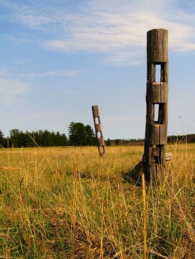

Прокопий Ноговицын считает что это клейма-обереги-ымыы,в виде трёх лучей.Более того,в Якутии существуют соревнования по выдолбке отверстий в столбах для изгороди - ууттээх

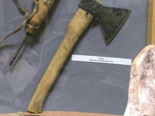

Фотографии с музеев снятых летом

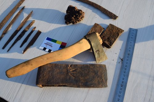

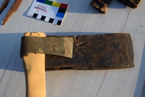

А вот на этих топорах нет никаких клейм - оберегов...
Во первых, разница глобальная- если не смотреть в профиль, а взлянуть в фас.
Во вторых- есть раздел "Топоры", куда через некоторое время перенесу эту тему.
PS Там и про японцев тема есть, сможете сравнить всады...

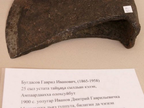

Выше у меня на второй фотке есть следы от зубил, только другие чем показано у Ноговицина. Также интересный топор у него один с вогнутостью голомени типа дола.
По моему якутские топоры почти не изученная тема. На многих иногда один спуск острее сточен, т.е ассиметричная наподобие батыйи. В деревне говорят у плотницких для потесов бревен так делали, сейчас больше у фабричных стачивают. У старинных якутских топоров
бывают встречаются и симметричные спуски.
