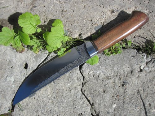

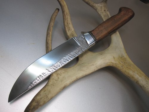

Приветствую уважаемые.
Запилился вот такой заказик. От кузнеца...Без понтов. В деревенское хозяйство.
Поковка 95Х18. Избитая на фактуру
 Размеры и формы обговорены и утверждены. Люминь-текстолит-латунь-текстолит. Деревяха - ясень. С тонировкой чутка переборщил...сильно затемнилась. Пропитана тиковым маслом. На финиш самоварная мастика от Володи Ленинградца.
160х34х5мм. Общая - 287мм. Баланс естественно в клинок.

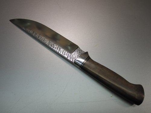

Хорошее рубило. А тупья чего так мало убрал? Как-то теперь разбежался теперь клинок с ручкой, по ширине. Лучше бы уж совсем не трогал тогда. 😊
Ты про чойл? Так просили...под палец чтоб. Еще нужно было насечку на обухе у больстера...забыл, блин. Ща допилю.
Р.С.
ААА...понял про что ты. Там хвост могучий, широкий к клинку. Чё то забздел маленькие плечики оставлять.
Ясно. Но при такой толщине чего бздеть-то? А визуально выиграл бы. 😉
И про морилку не переживай. Отлично вышло. Смотрится как орех. Ясень на топорище хорошо смотрится, на короткой рукояти был бы скучноват.

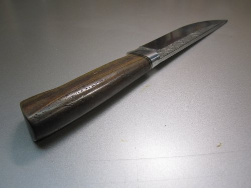

Соглашусь...На эскизе все было ровно, но лапал рукоять при обработке...Вот так, как сейчас, рукоять легла в руку, иначе было многовато под указательным пальцем. А так, да...вижу"разбег". Не поспоришь.
Морилка...Хотелось только "проявить" прожилки, но передержал - глубоко ушла морилка.

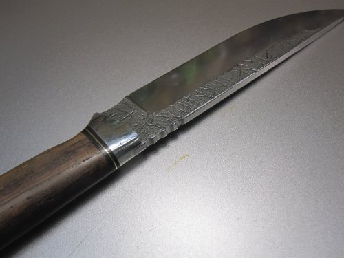

Насечку допилил...
Сибирский Боуй

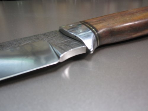

Хорошая штуковина ! Андрей , мне показалась излишне  острой сися на гарде , это пожелание заказчика ? Просто хочется на упоре поширше чего-нить .
Не...не заказчика. Нож до понедельника у меня еще. Посмотрю, может спилю чуть, если есть куда...Это, скажу по секрету, проба отливки больстера из люминя. Давно делалась и для другого клинка, но поставилась на этот. Ее размером все и определялось.
