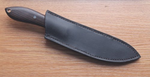

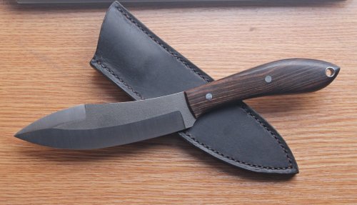

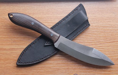

Приветствую Уважаемые Мастера и просто заглянувшие.
Образовался заказник из распилов от небезизвестных  распильщиков.
Сталь К-110
Рукоять Эбен. Монтаж на нерж. штифты и эпоксидку.
Ножны кожа.
Общая длина 255
Рукоять 115х27х16 мах
Клинок 140х37х4 мах
Сведение 0,3. Не заточен. Заказчик сам любитель помедитировать над заточкой.
Отличный нож канадского типа как мне видится (формы очень знакомые). Я не специалист и таких в руках не держал, но мне интересно в чем мулька именно таких изгибов/формы клинка и рукояти, в смысле для каких именно работ придумана такая конфигурация? Визуально очень нравится.

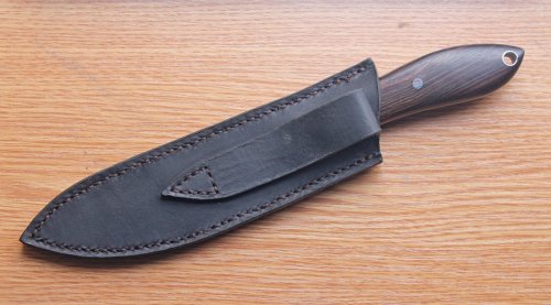

Андрей, нож понравился ! Ножны - с лицевой стороны вроде нормуль, с обратной - как-то не очень

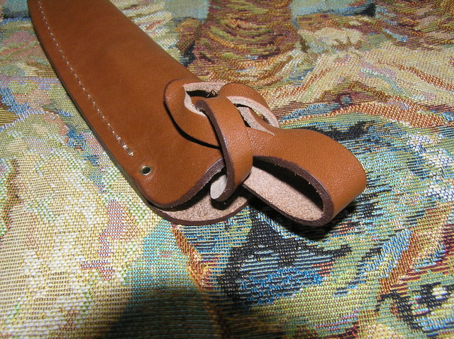

 А чего оригинальный подвес не стал делать?

В основном для хозяйственно-бытовых. Пошкурить-порезать.
Кожа такое г...., что удивительно что хоть такие получились, ну и фото на морозе делалось, ножны немного "пожУрились" и воск поболел.
Откровенно говоря не знаю какой подвес оригинальный.
MinA36 написал(а):
Громаноподобный
мну бы и не догадался без пропущенной буквы
пропустил бы, а было бы жаль
очень аккуратная четкая работа!
не было бы лучше скруглить малёха остриё на тыльнике?
и не совсем понял необходимость фальша
особенно в такой конфигурации
Спасибо. Ну а  как же со скруглённым функция стеклобоя. ;). Фальшь - пожелание заказчика, да и КМК, смотрится гармонично и менее скучно.
насколько эта функция востребована?
не чаще ли есть необходимость взять с упором навершием в ладонь, а остриё сделает это затруднительным?
имел в виду не его наличие, как таковое, а форму
сейчас у Вас условно прямоугольник, а мне видится треугольником со сходом на нет к вершине обуха (т.е. существующий сейчас нижний уголок убрать)
к сожалению в данный момент совсем не дружу с графикой - нарисовать не смогу, но постарался объяснить, как могу
если что - спрашивайте
