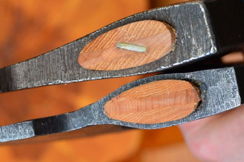

Как я и писал, оба топора очень похожи, но есть и различия. Довольно весомые различия- если быть точным, Грансфорс на 400 грамм легче, что не может не сказаться на состоянии плотника в конце рабочего дня. А всё из-за массивной толщины лопасти под всадом у Веттерлингса.
Да и вся конструкция как будто жирным маркером нарисована, в отличии от тонкого пера для Грансфорс. Щековицы у ГБ аккуратнее и тоньше, равно как обух и лопасть. Это я к тому, что при почти одинаковой длине РК нет смысла тянуться к более тяжёлому топору.
Итак, Грансфорс Брукс, модель 1900
Голова 190 мм
РК 185 мм
Общая длина 485 мм (без носика)
Вес топора в сборе- 1650 грамм
