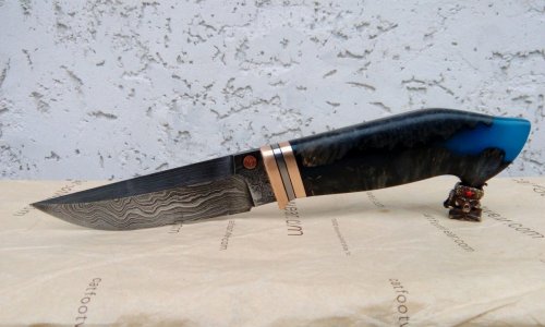

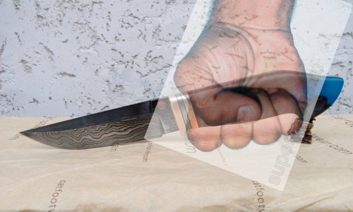

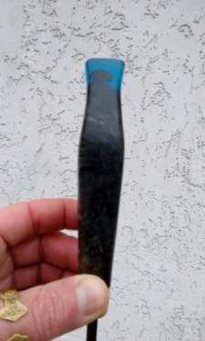

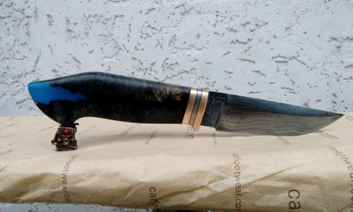

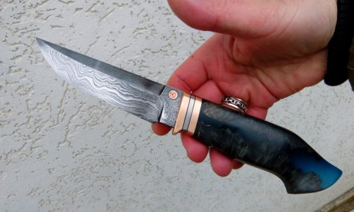

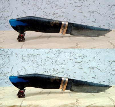

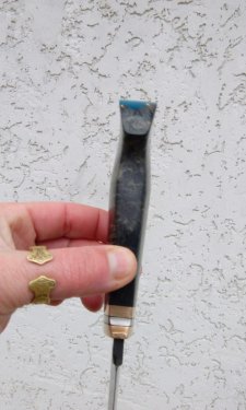

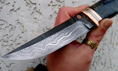

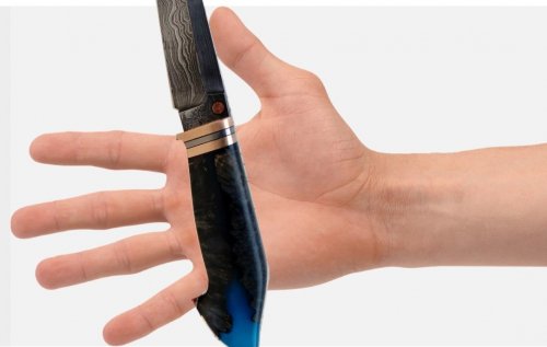

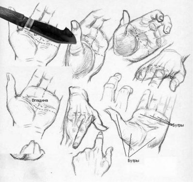

Мне не нравится горб... потому что горб сполз к тыльнику, место понизу, для охвата фаланг пальцев есть?... есть!!! с другой стороны по центру, вмятина у ладони... ну если кисть анатомически нормальна, то горб туды и впишется! А у Вас, сполз к ребру ладони. Ну и квадратность тоже не понятна, в чем смысл, красота? Сомнительно, но чувство комфорта в руке явно в проигрыше, предява так смело, потому, что попеределал их, и сам все время хотел открыть Америку, а уж сколько из пластика слеплено и не перечесть, все идеал искал... Ну для себя вроде определился. Но долго очень долго изыскивал... Ну короче, лучше раз увидеть...kkubbik написал(а):например - "мне не нравится горб на рукоятке, потому что -....................."
