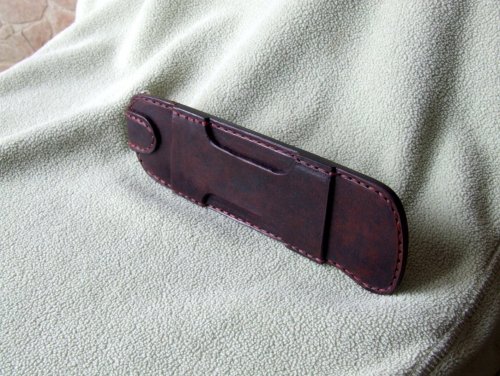

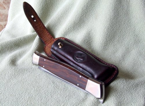

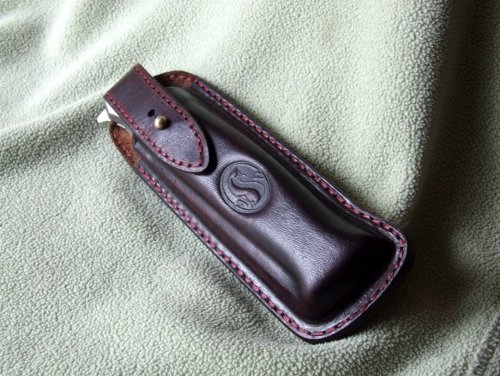

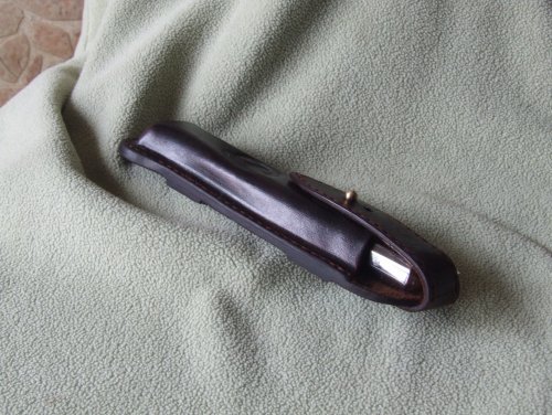

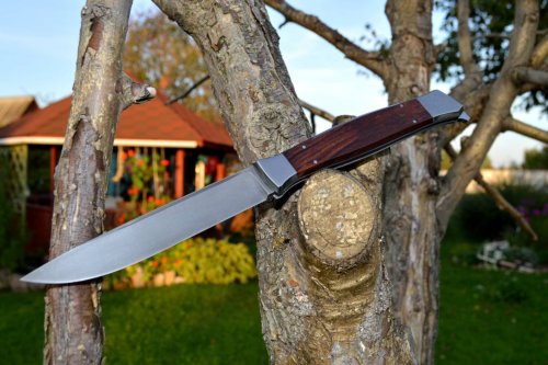

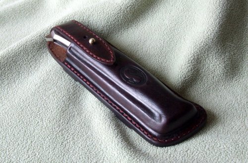

Нож. Подарок от Алибека Хубиева, хорошего мастера и хорошего человека. Вот только сподобился одеть, раньше не получалось то ли лень, то ли от "колхоза" отходнякъ! Мне понравилось как получилось, теперь одет!!!
класс!!!

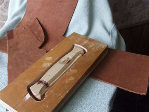

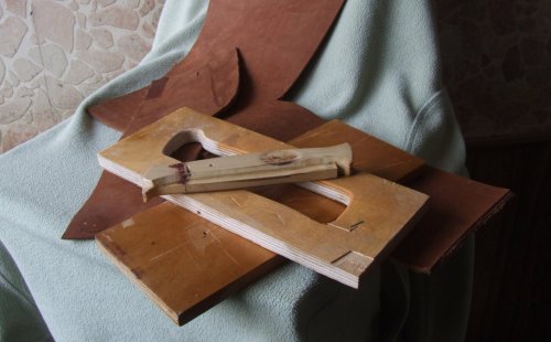

Чехольчик получился добротный! Я так понимаю, кожа прижималась ентой фанерой облегая шаблон?

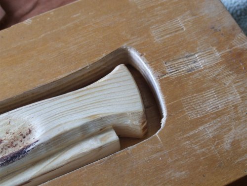

Повторю - классный чехол! И только разглядел, что даже заморочился изготовлением модели для тиснения. Ну, Михалыч, всем бы твою дотошность, просто слов нет! 😆👍
Очень даже понравился.
Ну да, Володь. Считай фанеру с дыром матрицей, а  деревянный шаблон ножа пуансоном, под него еще кусок фанеры, и четыремя струбцинами стяжка.
