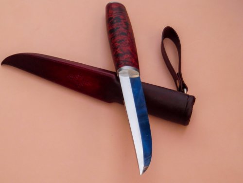

Приветствую Всех. Ножик: Клин ШХ15, ромб, сведение в ноль 115*21*4,8 (в ребре), 3,3 в обухе. Расклеп.  Рукоять – карелка, фибра.
Размер рукояти 115*27,5*21. Больстер и тыльник- нержавейка 4 мм.
Ножны: Кожа растительного дубления.  Вкладыш односторонний.
В финках и их разновидностях не разбираюсь, знатоки лучше оценят. Но как изделие- очень понравился. Цельный, аккуратный, красивый.
Подвес на одной только клёпке не слабоват будет?
хорош!
Спасибо за отзывы.
Виктор по заклепке- крепости там за глаза. Хольнитены я беру только из нержавейки, которые не магнитятся, они крепче и не пачкают кожу при эксплуатаци.
Прям - Томми. Тоже понравился.
С ув.
Да,еще бы ножны черно красные,тыльник с гребнем и классический Tommi. Хорош!
Как много красоты .
Спасибо за отзывы.
Виктор ряд сравнений можно продолжить: подвес ножен другой надо и нержу на латунь поменять. Не, хотелось так, как есть.
Приятный нож, вот , что значится пропорции хороши и весь нож прям песня!!! А гребня точно не хватает!!!
