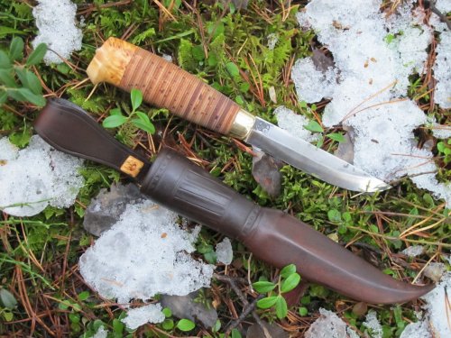

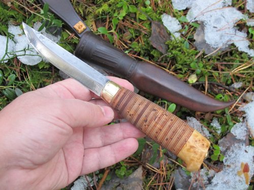

Тыщу лет тут ничего не публиковал...
Финочка заказная оформилась, хорошему человеку и, можно сказать, постоянному клиенту
Клинок: Kankaanpaa 105x19x3,2mm углеродка
Рукоять: 114x30x24mm, береста, кап березовый, оковка латунная, монтаж сквозной на расклеп. Оковка холодной сваркой набита. Даниш.

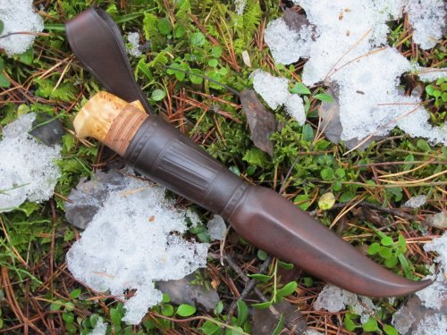

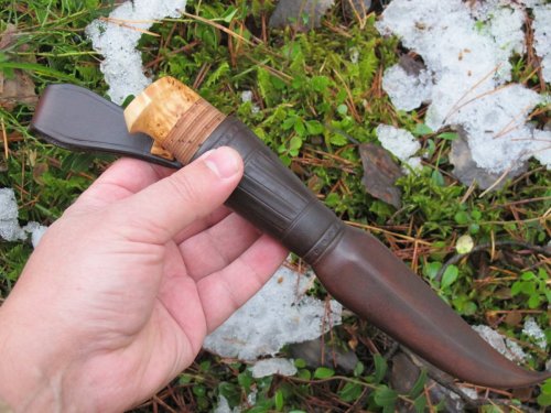

Ножны: кожа ортопедическая, деревянный вкладыш, шов льняной нитью. Пуговка каповая. Пропитка масловоском от мони.
Ножны планировал миллиметров на 5 длиннее в устье, но кожа хорошо уселась после сушки. Со щелчком ножны, увы, не получилось
Очень понравились ножны. При такой глубине посадки и форме рукояти щелчок и не нужен, как мне кажется. Ярко выраженной бочки нет, поэтому рукоять фиксируется в устье за счёт трения. Как раз не помешает небольшой запас «на растяжение». Не очень понял назначение «пуговки». Просто прошить было бы лучше. Тоже моё имхо.
Коническая рукоять тоже на любителя, особенно при таком размере клинка. Ну и грибок с плоским тыльником тоже как бы не отсюда. Спинка выглядит немного задранной к тыльнику, возможно так кажется. В общем, не буду критиковать, ваш нож, вам видней, я его в руках не держал, не могу оценить эргономику в полной мере. А работа хорошая, респект, как говорится, и уважуха. 😊
ЗЫ:  Но ножны, всё-таки, интересней ножа. ИМХО. 😉
Ну как-же?!!! Это же красивее просто стежка ниток
Не, это дело вкуса. Аккуратный шов или заклёпка были бы лучше, на мой взгляд. Или уж две пуговки, с обоих сторон. Тогда хоть функциональный смысл был бы. 😊
Вот пуговка с изнанки была бы точно перебором
Красиво вышло. Берестяной набор повышенной полосатости.
Верхний край грибка угловатый. Знают, так делают даже сами финны, но мне так не нравится. Предпочитаю, чтобы этот угол был сглаженным, как на старых Marttiini.
Ножны хороши! Про нож ничего не скажу, кроме того, что сборка аккуратная...
Это заказной, попросили повторить один из моих прошлых ножей. Сам, честно говоря, тоже предпочел бы а-ля Marttiini
Так было задумано
 Чередовал пластины бересты горизонтально/вертикально ориентированные по 2 штуки. И полосочки бересты, и полосатость по оттенкам дополнительно появляется
Таки заказчик он всегда прав! Тут уж не до выборов.
Хороший клмплект. Всё присмарютриваюсь к этому клинку, но не прорисовывал с грибком. А зря - очень гармонично вписывается. Ножны капец! По секрету скажу всему форуму, что Леха, долгое время учил, подсказывал, и вдохновлял. Спасибо! Все помню)))
