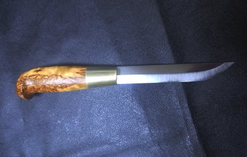

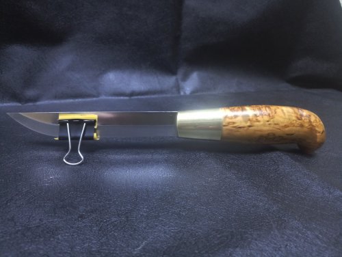

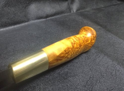

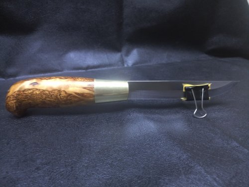

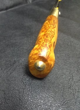

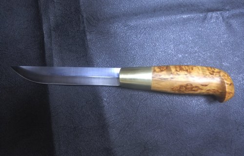

  Доброго всем дня!
  Давно лежал клинок Lauri 125SS, ну и решился наконец сделать финку. Ну а что вышло судить Вам (чур сильно табуретками не кидать).
  Рукоять из карельской берёзы, пропитана маслом для полков, финиширована данишем. Длина рукояти 115 мм. Монтаж сквозной на расклеп (мой первый опыт) + эпоксидка.     Общая длина ножа 240 мм.
  Ножен пока нет, возможно сошью позднее.
  Прошу прощения за качество фото, как ни пробовал лучше не получается. Спасибо за внимание. Всех с наступающим Новым годом!
В профиль все идеально. разве что оковка длинновата, я бы обрезал. Тыльник грибка должен плавно заходить на спинку рукояти, как бы сходить на нет. Если нет финки для изучения как образца, то поизучайте фото в профильном разделе, поймете о чем я. Ну а в целом считаю первый блин блин более чем удачным, финка хорошая, работа еще лучше. С почином! ☺️
Нормальная финка!
Хорошая работа! Клинок, конечно - для такой рукояти... Как лаковые туфли со спортивными портками. Это я к тому, что руковка много лучше клинка.
Сань, ты в финках-то гуру, но чет мне кАааажется, что были там и без плавного захода. Не вспомню я модельку, но вроде как были... Или я не прав? Или ты относительно конкретно этой?
Мне видится, что он на спинке /обухе лежит... Глянь на др фотографиях. Плавно уходит на спинку. По оковке согласен-тяжеловато смотрится.. Вообще работа хорошая.
С ув Виктор
Конечно абсолютно конкретно, относительно этого грибка этой финки.
С ув Виктор
Последняя фотка. На пузе же, вроде.
Подождем, что скажет мастер.
Очень здорово.
Александр, конечно на пузе. Я в финках полный ноль, но в этом вопросе с Вами солидарен.
 Общее впечатление от ножа положительное.
Отличная финка. Единственно, как по мне, так чуток ошиблись в размерах оковки.
Если закос под Мартини- оковку надо короче по длине, если под Каухаву- размер оковки в районе плечиков, должен
быть чуть меньше или равен размеру клинка, в этом месте. Фотки не очень, толком не разглядеть.
