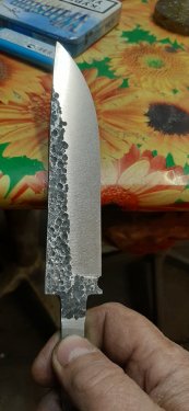

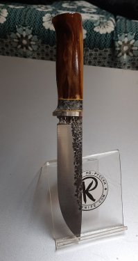

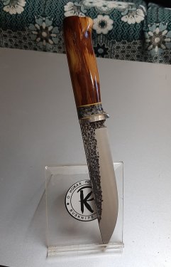

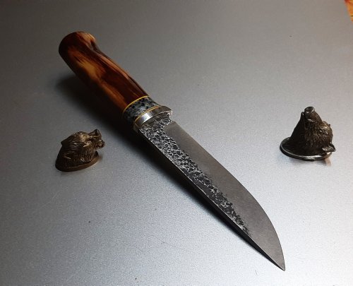

95х18. Карагач.
красавчек!!!

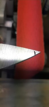

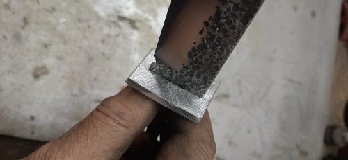

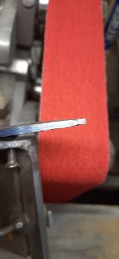

Трещина вскрылась при выведении спусков. Пришлось укоротить клин на 5мм...

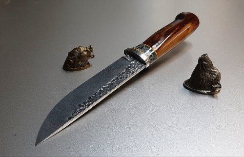

Андрей, что за вставка за больстером? Неплохо с кованиной сочетается. ТТХ бы пообширней.

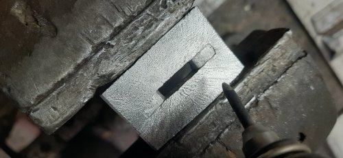

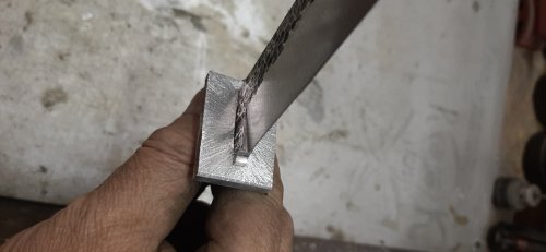

ХОРОШИЙ.Больстер люминь?
Канешна...
Д16.

Кориан...Подбирал именно такой.
ТТХ на память не помню. В мастерской нож. Помню обух - 3.5мм.
Кореан с кованиной сдружились прям не разлучить. Великолепное сочетание! А вот алюминий с латунью электрохимическую пару образуют, что весьма способствует коррозии в месте контакта. Но это так, мысли вслух...

Да там нет латуни вроде ж.... Желтое это фибра кажисть....
Алюминий я не люблю конечно,от слова ваще, но тут Иваныча хер переубедишь...
Как и по поводу форм. Но тут заказ поди, а заказ, есть заказ...

УПС... Показалось, прошу прощения
