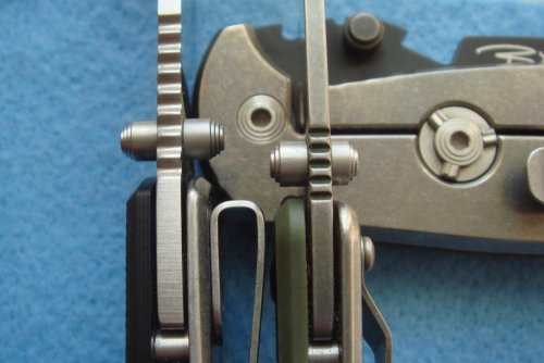

И возвращаясь к шпенькам - ну вот кто мешал сделать шпеньки короче со стороны стальной плашки? Ну ведь торчит же, собака, и за карман злобно цепляется. Тем более, что на упомянутом Занкудо сделано именно так:
