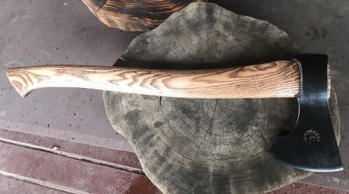

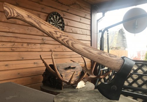

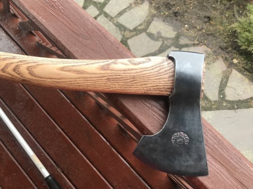

C Conduit Новичок Пользователь Регистрация 20 Окт 2018 Сообщения 21 Реакции 2 31 Мар 2019 #1 Всем доброго дня! топор Иж 1979г. Ржавый но без раковин, покрашен был частично. режущую кромка напильник не берёт. Вот что получилось. топорище ясень, тонирован морилкой, пропитан тунговым маслом.Клинья Берёза , топор посажён на эпоксидку и расклинил. Заворонил клевером. Последнее редактирование: 31 Мар 2019

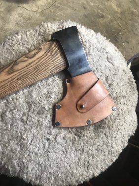

C Conduit Новичок Пользователь Регистрация 20 Окт 2018 Сообщения 21 Реакции 2 31 Мар 2019 #2 И с чехлом Последнее редактирование: 31 Мар 2019
