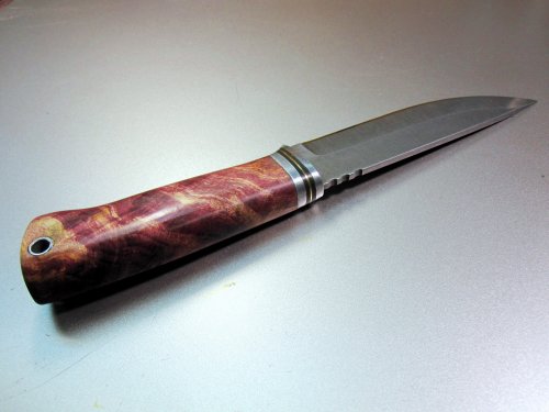

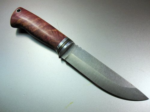

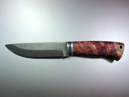

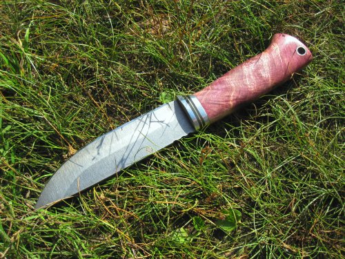

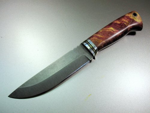

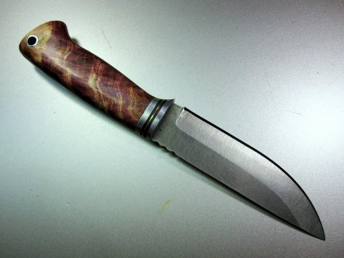

Собрался вот такой нож. ШХ15. Ненавистный люминь опять. Проставки текстолит-латунь- текстолит. Стабиленая березкина сувелька. Темлячная трубка - нержа.
ТТХ : 135Х32Х3.2мм. Рукоять - 120мм. Сведен 0.6-0.7.  Травление. Галтовка. Ножны разве что магазинские будут...

Нравятся мне твои клинки, Андрей. И нож в целом отличный получился. Шей ножны сам, у тебя талант пропадает, а мужики-то не знают. 😊
Я ему давно об этом говорю. Уже года два!
Нож хороший! Мощный. Но чет толстовато свел, не? Или дуракоустойчивость?
Такое сведение заказали..."надежный нужен". Чтоб косточки можно было рубануть, батонить...ветки всякие, ну ты понял. Посчитал что для ШХ это как раз надежное сведение + широкий подвод. Нормально будет работать.
RealOld написал(а):
 Шей ножны сам
Так это...приобщаюсь по тихоньку. Показывать пока стыдно
 Этот на заказ...не хочется с хреновыми ножнами. Пока лучше совсем без них...все равно хозяин поменяет.
Полезный в быту , красивый  , рабочий нож получился . А чего это люминивый дюраль ненавистен стал ? Хороший металл на рабочий нож , так же соответствует материалу клинка и проставкам . В общем - всё в цвет  !!!
Спасибо, но...регулярно пинають за люминь...
Они просто не умеют его готовить )))
Хороший ножик вышел. Ладный и добротный.
Спасибо.
Отличный рабочий нож .
