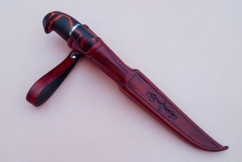

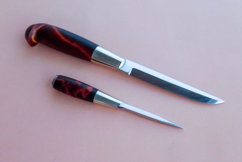

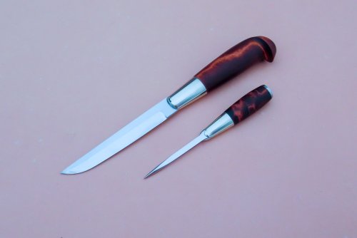

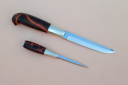

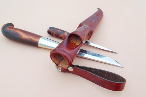

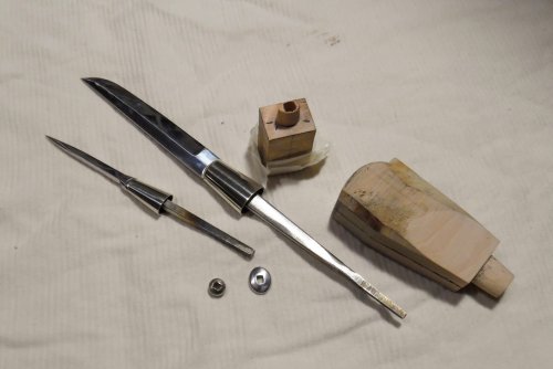

Приветствую Всех. Комплект не сильно большой. Все, включая клинки, из обрезков, кроме кожи.
Чего на полноценный нож не хватало по размеру. Клин у ножика 95Х18, 95*14,5*3,5 в ребре, 2,9 в обухе. Сведение в ноль.
Второй предмет- шило, не шило. Свайка, не свайка. В общем- ковырялка или шило с чуть затупленным острием, 95Х18, 52*4*4. Общая длина: нож- 195 мм., шило- 115 мм. Сборка и там и там- в расклеп с эпоксидкой. Рукояти- сувель березы, тонированная. Оковки- нейзильбер 1 мм. и 0,7 мм. соответственно. Лука и тыльник нержавейка.

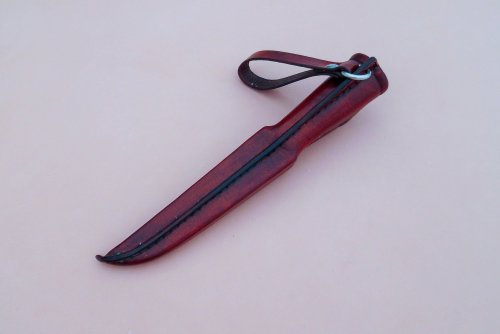

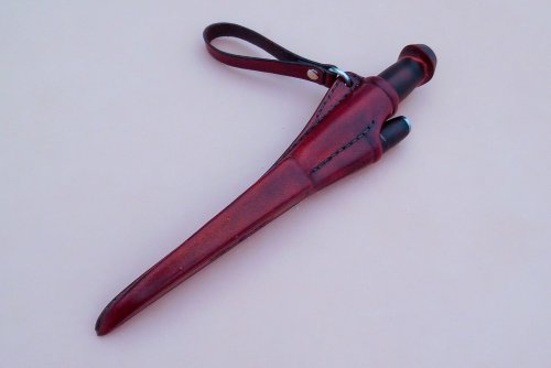

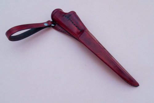

Кольцо подвеса- нейзильбер d 2,6 мм. Ножны- кожа РД, вкладыш- береза.
очень понравился комплект. прям очень! дерево - просто шик. работа отменная.
Шикарная вещь. Приятно смотреть.
Шикарная "двойка".
Хорошая пара. Маленький напомнил "птичий скальпель" - узенький нож для пернатой дичи. Может, стоило заточить?
Очень красивая работа, очень понравилось!!!
 Комплект просто ШИКАРНЫЙ! По всем параметрам-и красивый,и функциональный. Маленький предмет можно использовать как шорное шило-я называю его "кинжальчик",и использую в шорно-седельном деле,,когда нужно проделать отверстия для работ іне с ниткой,а с сыромятнім шнуром,либо когда делаю оплётку тем же шнуром. Ещё "малыша"можно использовать вместо свайки при игротовлении мелких коушей,или при плетении корзин,либо каких других предметов из лозы и прутьев. Единственное шо,єто как по мне рукоять не дюже удобная.
Отличный комплект, ножны особенно!
У малыша, на мой взгляд, слегка длинновата оковка.
Замечательно Костя!!!
Красота! Ножны прям огонь!
