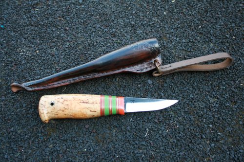

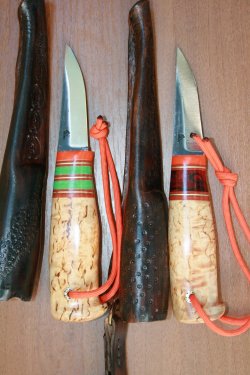

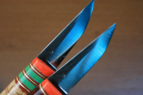

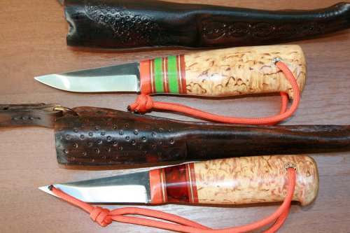

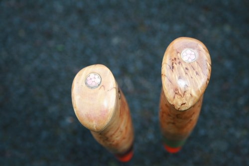

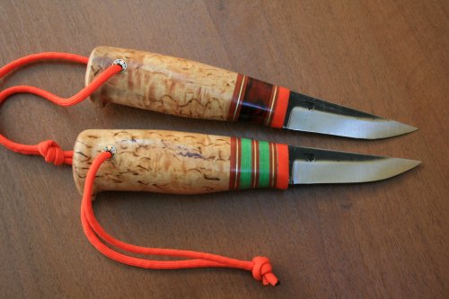

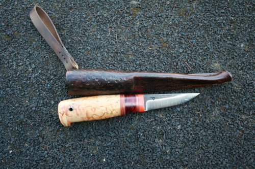

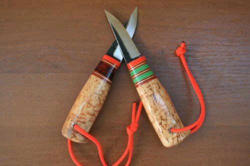

Привет честной компании. Вот выставляю на Ваш суд очередные поделки .

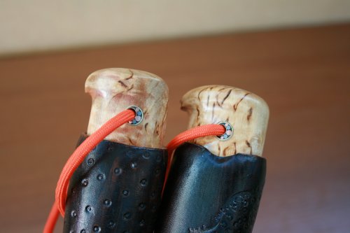

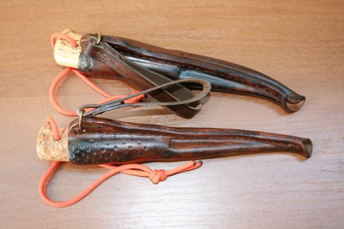

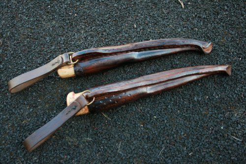

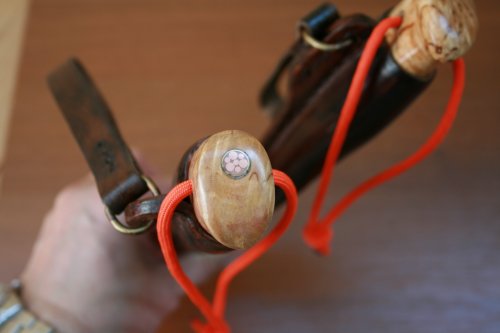

Общая длина 197 мм .Клинок Polar PL80НD ,80х23х3 мм , твердость РК 58 HRC , инструментальная , углеродистая .Рукоять оранжевая G-10 , акрил , зеленая ( самодельная микарта ), фибра ,латунь , карельская береза , морилка, тиковое масло+силиконовый шеллак . Самодельная темлячная трубочка . Кожа чепрак , тиснение, краска Карат ,свободный подвес .Монтаж сквозной на стяжку ,закрыта самодельным Мозаик-пином .
Технически всё ОК. По формам не много не моё...но это от моего невежества, и не должно влиять на оценку.
Нормальные работяжки!
В целом ножики веселенькие! В деталях - стык больстера и клинка замылен. Работа с кожей слабовата. Шовчик мельче нужно, кончик тоньше шерфовать и ровнять, выглаживать.
