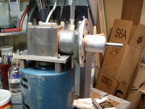

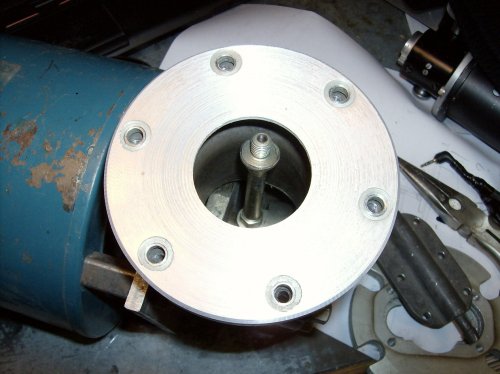

Жил- был мембранный компрессор...
И вот, как-то Саша прислал мне ролик:
И вот из этого компрессора думаю сделать примерно такую же хрень...
Продолжение следует...

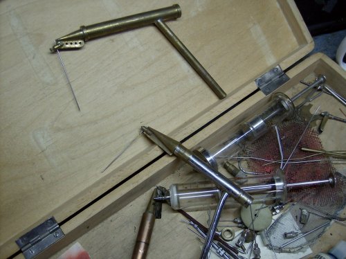

Сережа, к мембраннику ресивер не нужен, если ты хочешь что-то красить.
Тем боле, что он и 2х атм не дает...
Вот пистолетики-пульверы, проще не бывает.
На иголку от шприца натыкается пузырек из-под пенициллина с краской.
Компрессор работает через педаль, можно и без.
Пульвер начинает распылять, когда большим пальцем затыкаешь отверстие сзади.
Если не затыкать, то воздух не идет в сопло и распыла нет.
Раньше ручечки делал, а и без них работает.
А вот итог моей переделки.
Попробовал - класс!

Сереж, ты чего, не понял про мои пульверы?
Аэрограф - отстой! Там этот ненужный клапан для воздуха и краски.
Промывать тяжело.
А здесь - прошел одним цветом, иголку в баночку с ацетоном, продул и бери др. цвет.
И в этой конструкции пульсации воздуха нет.
Когда затыкаешь пальцем, в стволе создается стабильное давление.

Ефим Семеныч, я понял конструкцию твоего пульверизатора. Спасибо. Картинку сохранил - весной спаяю и обязательно попробую. Был у меня типа того на пласт бутылку одевался - отдал на работу и с концами. Но у тебя попроще конструкция - сделаю себе обязательно. А аэрограф детям самолетики красить. Там у них краска акриловая на водной основе. Промывается водой.
