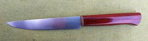

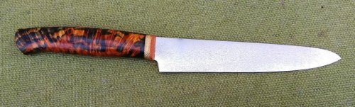

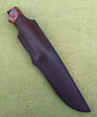

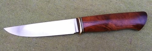

Всем привет! Запилил немного ножиков разных. Первый, собственно, обычный, "скушный" работяга.
1. Клинок: Х12МФ, 135х29х4, тв. 60-61ед.сведен в 0.2(тонко, для реза). Ручной продольный сатин 600грит.
Рукоять: 125мм, латунь, фибра, корень ореха.

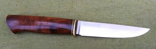

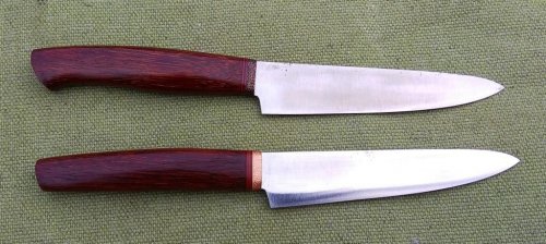

2.Клинок: 95Х18, 143х26х3мм, тв.58-60ед. сведен слабовыпуклой линзой в 0.1-0.2мм.
Ручной продольный сатин 600грит, поверх него галтовка.
Рукоять: 120мм, медь черненая, фактурированная, фибра, бонколе.

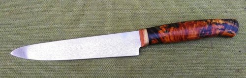

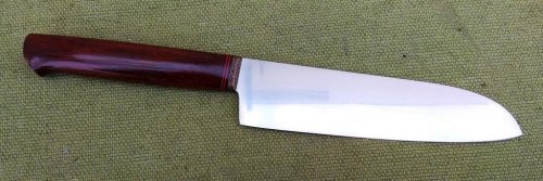

3.Клинок: 95Х18, 168х40х3мм, тв. 58-60ед. сведен слабовыпуклой линзой в 0.1-0.2мм.
Рукоять: 125мм, медь черненая, фактурированная, фибра, бонколе.

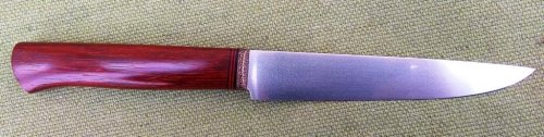

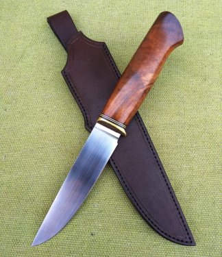

4. Клинок: 165х32х2мм, ниолокс, тв. 60-61ед., сведен линзой в 0,1. Шлифанул до 1500, если память не изменяет, решил протравить ради интереса, чо то не понравилось, решил сошлифовать. Оказалось протравилось рельефно, в общем не стал заморачиваться оставил эту "рябь".
Рукоять: 120мм, медь, латунь, стаб. сувель березы.

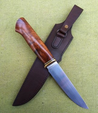

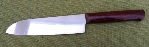

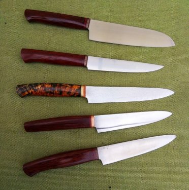

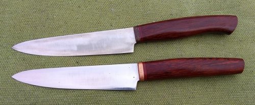

5,6 Ну и мехпила, куды ж без неё
. Слесарка грубая, небрежная, да и пёс с ней, на рез не влияет. Зато не в металлолом, послужит ещё.

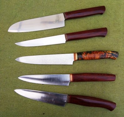

Группен фото:
Группен фото:
