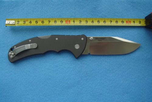

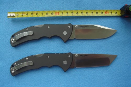

Протокольные фото:

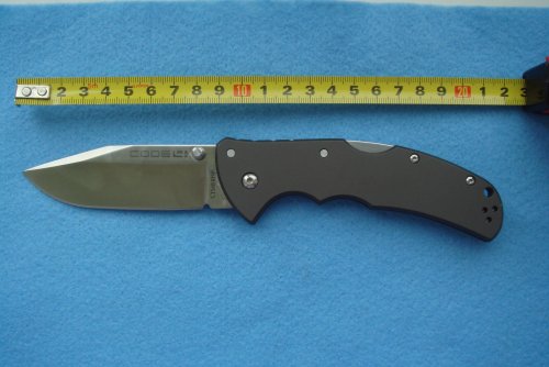

С тантоидным "братом":

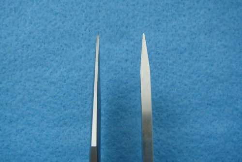

И сравнение острия клип-пойнта и танто:

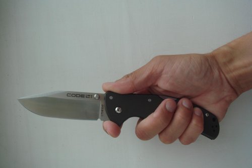

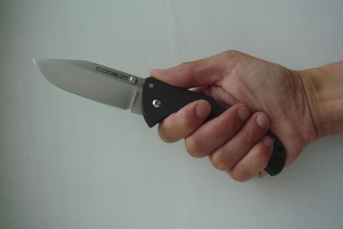

Несмотря на весьма тонкую рукоять (9 мм), нож лежит в руке очень неплохо, всё же формы рукояти удачны:
При диагональном хвате очень помогает ненавязчивая, но очень удобная насечка на спинке рукояти:

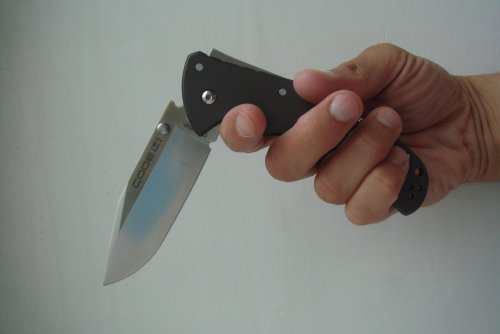

Но главное достоинство тупья в другом, оно позволяет одноруко складывать нож стряхиванием клинка на палец:

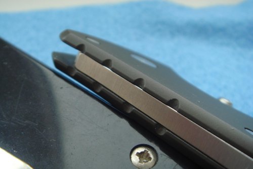

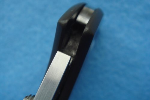

Видно, что ход коромысла триад-лока очень немаленький, так что в "боуи-дент" (выборка на клавише замка) здесь нет необходимости.
Кстати, замок довольно стоек к засорению, например, такое количество т.н. "карманной пыли" совершенно не сказывается на надёжности запирания:

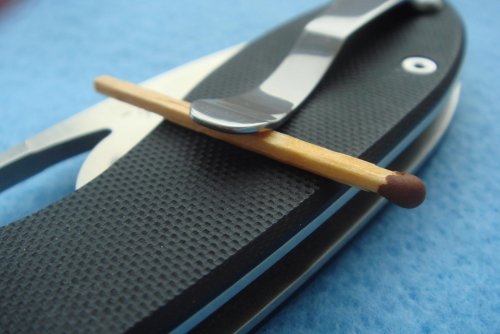

Единственный недостаток, который я увидел заключается в форме клипсы. Дело даже не в том, что она маловата, из-за чего немного не хватает упора для безымянного пальца при открывании-закрывании, фактически работает только упор в мизинец.
Дело в том, что хвост клипсы слишком близко расположен к рукояти, из-за чего при посадке ножа даже на карман стандартных джинсов этот самый хвост упирается в шов.
Проиллюстрирую. Обыкновенная спичка под хвост не заходит:

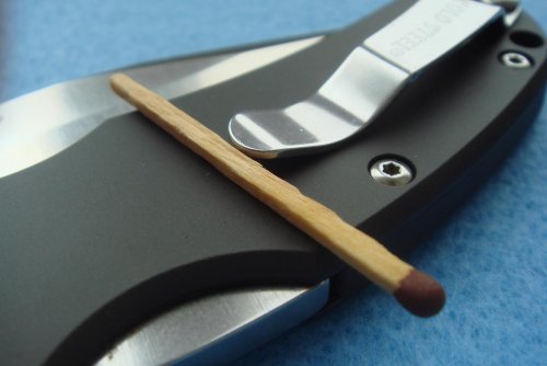

Для сравнения - Бёрд Равен-2:
