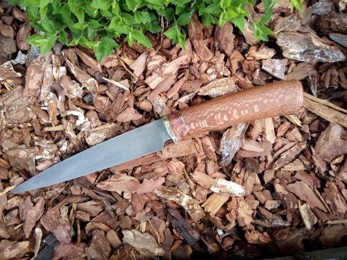

Сработался в самоизоляции новый ножик по имени Борзой. Уж больно у него обводы стремительные.
Общая длина 280 мм, клинок тройной клин 160 мм, ширина у рикассо 28 мм, толщина у рикассо 4 мм. Сталь D2, ТО с крио. Рукоять нейзильбер, вставка стабилизированная карелка, лайсвуд.

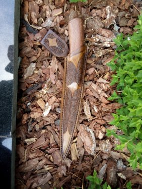

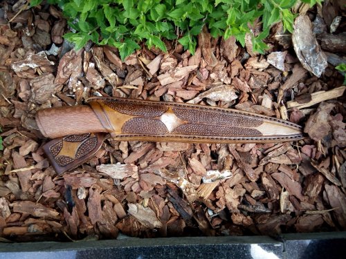

Ножны растишка, вощеная плетеная нить, тиснение, краски. Осталось заклеймить,
Интересная работа, мне понравилась! Ножны по глубже на до бы...
А мне вот сочетание карелки с лайсвудом не понравилось. Слилось в один оттенок. Хотя может это и фон так сыграл.
И Борзой, и Борзый! Класс Игорь!
Спасибо за нож.Но вот фон на фотках всё смазывает и размывает.С уважением
Фотки кликабельны, можно увеличить и рассмотреть в подробностях.
Я не о чёткости изображения.Я об общем восприятии.С уважением
Скажем так - как минимум оригинально! Форм я конечно не понял.... Но то так... Отмечу главное - аккуратность! Не кое-как и тяп-ляп! А между тем автору ножа, годков-то - за семьдесят! Вот за это - искреннее уважение! За то, что в таком возрасте и чистенько все да аккуратно! Это все перекрывает. И форму, мне не совсем понятную и карелку теряющуюся.
