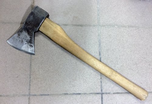

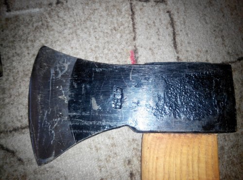

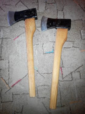

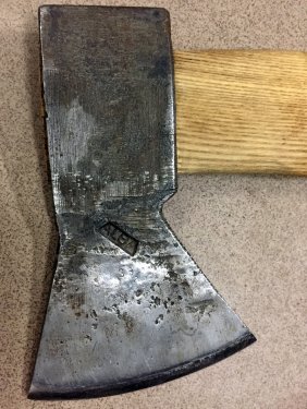

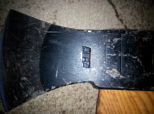

LaDoberman написал(а):
Вот и мне попался Швейцарец 38года под клеймом ALBA с хранения.
Форма головы у него конечно интересная и необычная
Один добрый человек из своих личных закрамов мне отдал. Вернее я выпросил ))
Я его знаю...
Два осталось...
По малому топору тема есть?
Поиском не нашел что-то...
