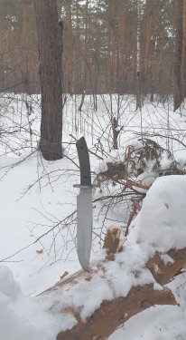

Эль Гигантэ!
Существует в трех версиях, с накладками из дерева, микарты и рога. С накладками из рога выглядит наиболее роскошно, но на данный момент этой версии в производстве нет.
В этом году производство возобновили, есть в каталоге на 2019 год.
Из двух оставшихся вариантов, коричневое дерево и зеленая микарта, с одинаковой насечкой на рукоятке, микарта - наиболее практичная.
Сделано в Аргентине.

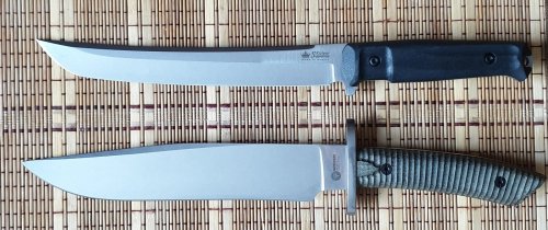

Нож удобнее всего сравнивать с Cold Steel Trail Master, клинок по длине и геометрии - один в один. У El Gigante на пару миллиметров клинок шире. Гарда такая же.
Далее начинаются отличия.
У Trail Master чойл маленький, палец практически не помещается, для заточки сделан. Многие владельцы его расширяют. У El Gigante размер чойла нормальный, как раз под палец.
Рукоятка - фултанг и изогнута вниз. Что для меня плюс, ибо не любю симметричные рукоятки на ножах. Чтобы, когда берешь нож в руку, не глядя, всегда было понятно, куда направлена РК.
На рукоятке хорошая насечка.
Относительный минус - забыли сделать отверстия для темляка.
Еще интересный момент. Если у Trail Master толщина клинка 7,9 мм, то здесь 6,35 мм и сделан клин по обуху.
Более того, также сделан клин по хвостовику. То есть, самое толстое место у гарды и затем сужается к концу рукоятки.
Раньше такое делали на кованных ножах. Сейчас очень мало, кто так делает.
Это позволяет уменьшить вес ножа, сохраняя прочность.
