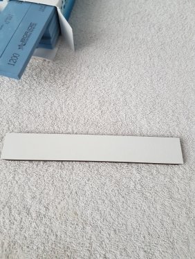

Ну почему только производителям? Когда заказываешь на стороне по материалу можно сориентироваться по прочности и заказать большей или меньшей толщины. Чтоб потом не разочароваться, имея на руках десяток-другой "гибких" бланков😊из материала марки КЕ.

 я так скажу... разочарование на АД 31  наступает после того  как тонкий..5 мм  японский синтетик, немного усталый, выводит в дугу вместе с бланком...мудрёная связка, быстрая сушка, горячая вода...оно Вам надо
    В остальном проблем нет. Камни разные..., как их связки.
Это только с опытом приходит....как и ДТ 16 приходят кривые
Сергей, и я о том же. АД31 по логике должен браться в два раза толще Д16Т.
На способность деформировать камень еще влияет эластичность клея. Цианакрилатные твердые хуже старого доброго 88Н. На то он и резиновый, что дает возможность немного отыгрывать за счет своей упругой деформации. Цианакрилатный будет держать камень до конца.

Любой листовой металл в зависимости от вырезки бланка вдоль или поперек направления проката может повести.
