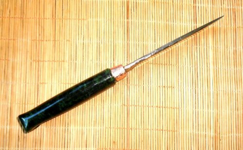

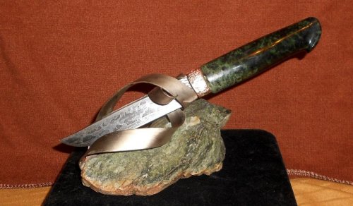

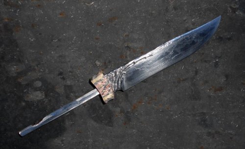

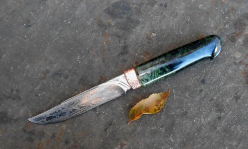

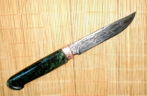

Наконец-то добрался и до камней. Предыдущие ножи с каменной рукоятью, это только проба оборудования в новой мастерской. Правда ещё кое-чего из инструмента не хватает, но уже можно работать с камнем. И так: клинок - 9ХФ, о больстере речь будет ниже, рукоять - серпентинит. Монтаж всадной на эпоксидную смолу. Ножны думаю не надо. Пусть будет офисный вариант на подставке, которую давно сделал.

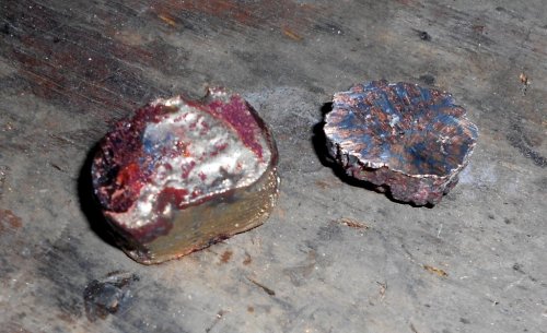

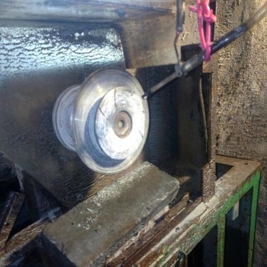

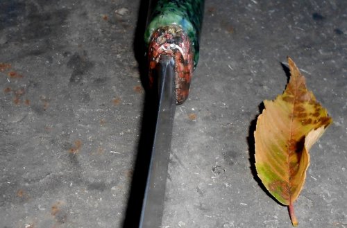

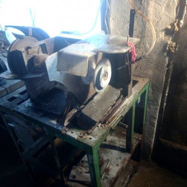

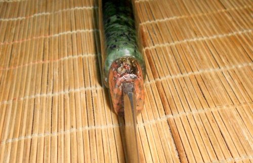

Теперь о больстере. Изготовление больстера из подручных материалов (медной проволоки). Универсальный станок: по камню, по дереву и по металлу на котором сейчас работаю
ЛЕПОТА! да восторгаюсь от души , камень это твое!
вопрос не очень большей перепад между больстером и руковкой?
Это такой стиль рукояти.
С больстером интересно. Спасибо.
А можно чуть подробнее? Медные обрезки просто заливаются оловом или еще есть нюансы?
Клинок из ранних...узнаваем.
Вааще нравицца !!!!!
Андрей, заливается не оловом, а припоем П14. Спецприпой для ремонта холодильников. Им паяют медные трубки. У нас же продаётся в магазине Запчасти для бытовой техники. Стоит не дорого. От 35 до 50ти рублей пруток, толщиной 3 - 4 мм и длиной 400мм. уже с флюсом внутри. Я им паяю металлы на основе меди. Грею пропаном до красного цвета.
Своеобразно и стиль узнаваем. Про переход рукоять-больстер уже сказали.
