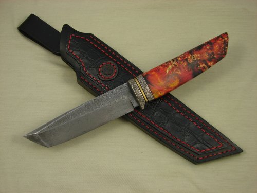

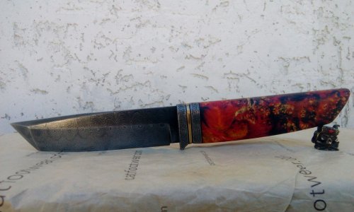

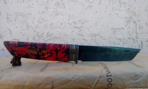

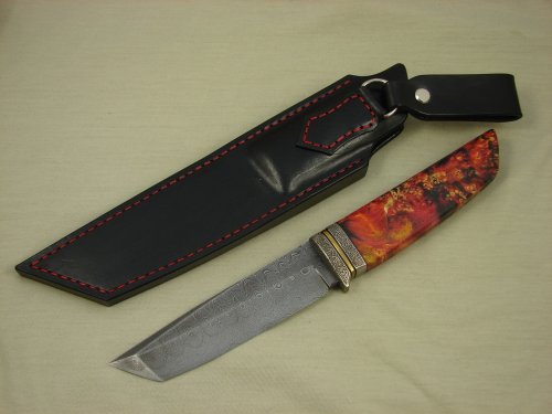

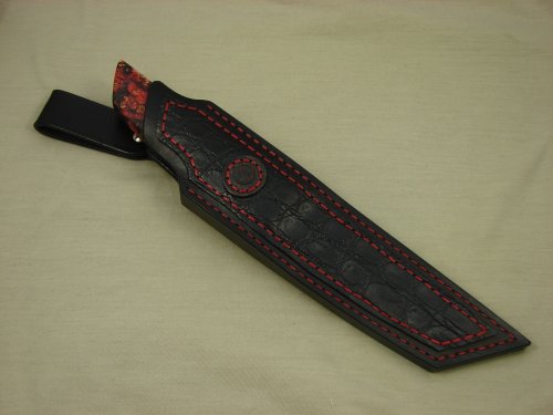

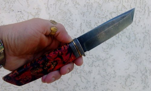

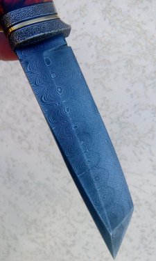

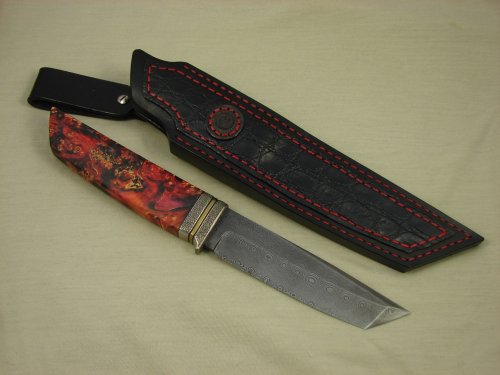

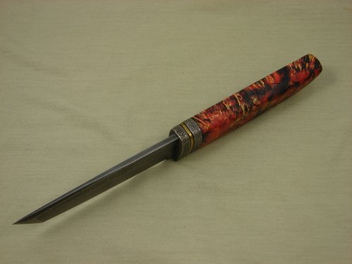

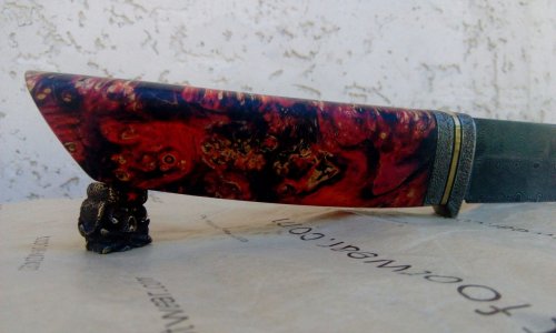

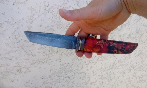

Всем привет... хочется критики по очередной поделке моей...можно не стесняться )))

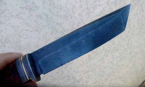

Клинок: дамаск (ХВГ, у12), 130*30*4, 60HRC, сведён в 0.3
Рукоять: стаб кап клена, титан, фибра, латунь.

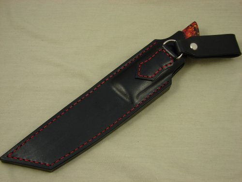

Ножны: кожа растительного дубления и кусочек крока...(шил, ясное дело, не я)
Интересная работа. Хорошо выполнена.  Издалека чуть-чуть напоминает что-то азиатско-американское. Но это точно не танто. Пародия на него.
Фальшлезвие лишнее. И изгиб рукояти без изгиба обуха не сыграл, если задумывалось что-то похожее на кайкен. Можно было смело делать нечто брутальное, тактикообразное, как рекон. А работа хорошая. Больстер так вообще супер. 😊
kkubbik написал(а):
где - то, что -то написано про танто?
Нет, но когда выставляют нож такого строя, то почему-то называют его танто или тантообразное. Вы так не назвали. И это правильно. Я не хотел вас огорчить.
Понравился. Хочется назвать боевым/тактическим.
огорчить чем?))))... шутите?))).... почему-то  раньше думалось, что танто или не танто зависит от длины клинка, а не от "количества граней" на клинке))... ну да ладно)
Дерево как выглядит понравилось . Ножны - вааще круть ( потому-что не умею сам ) ! Гарда , отдельно сама по себе , как элемент ножа понравилась , здОрово сделана ! Клинок странный , ( бульдожья стать ) , на мой непрофессиональный взгляд никак не сочетается браком с такой достаточно изящной рукоятью . И дело здесь не в количестве граней по клинку .
...сделал естественно рукоять сначала "абрисом как клинок" - не понравилось...поэтому так сделал...так удобней)
Технически всё супер, комар носа не подточит.  Но в целом чё то не так...Не могу сформулировать по тупости...
 но не играет гармонь. ИМХО.
Внимания не обращать. Просто мысли вслух.
